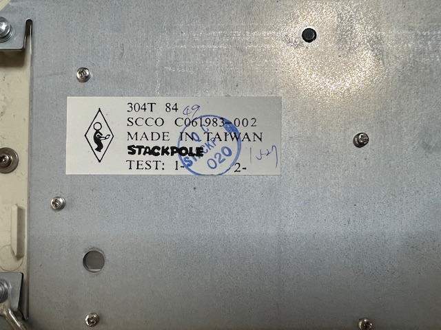

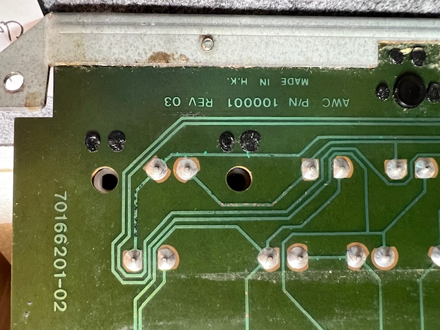

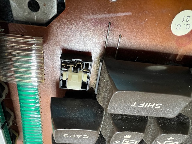

Nr. 2 ist mit den flachen, offenen Cherry-Tastern, für die ich einen Ersatzschalter und die Kappe "R" bräuchte. Hat zufällig jemand eine Opfertastatur im Anbruch oder einen Hinweis über eine sonstige Quelle für einen solchen Schalter? Die beiden Fotos zeigen die Produktnummer und beispielhaft einen solchen Schalter. Tastatur2_1.jpgTastatur2_2.jpg

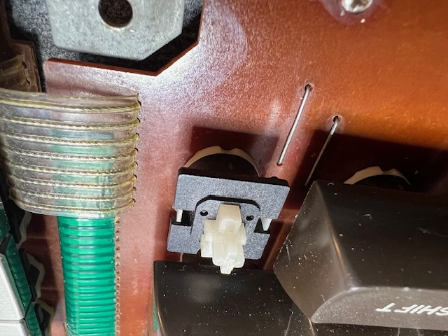

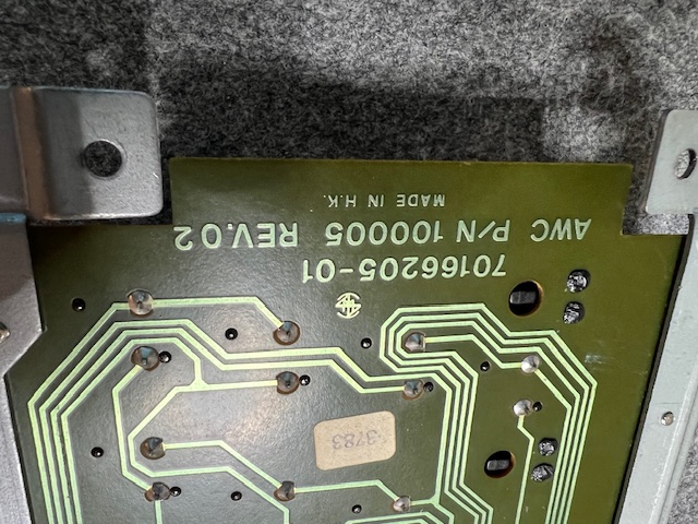

Nr. 3 ist an sich vollständig, aber 5 (fünf) Schalter geben keinen Kontakt mehr. Hat jemand ggf. Ersatzschalter, die er entbehren könnte? Tastatur1_1.jpgTastatur1_2.jpg

hast Du bei Nr.3 schon Tunerspray oder Kontakt WL versucht (und danach mit Alkohol gespült)?
Nein, habe ich noch nicht. Die Schalter bei Nr. 3 scheinen mir gekapselt und recht dicht zu sein. Zieht das Spray dennoch ausreichend durch die verbleibenden Ritzen. Hattest Du damit schonmal Erfolg gehabt? Gab es da nicht eine Sorte von dem Kontaktspray, die man auf keinen Fall verwenden sollte? Welche war das nochmal?
das ist Kontakt 60. Ziemlich agressiv. Muss auf jeden Fall hinterher ausgespült werden.
Besser ist Kontakt 61 oder Tuner600, was beides nahezu identisch ist. Der Vorteil: es kann drin bleiben.
Kontakt 61 schmiert auch. Benutzen wir gerne auch für mechanische Tastensätze von Röhrenradios. Kontakt 60 sollte mit Kontakt WL ausgespült werden. Gruß Wolfgang
kgo schrieb: Nein, habe ich noch nicht. Die Schalter bei Nr. 3 scheinen mir gekapselt und recht dicht zu sein. Zieht das Spray dennoch ausreichend durch die verbleibenden Ritzen. Hattest Du damit schonmal Erfolg gehabt? Gab es da nicht eine Sorte von dem Kontaktspray, die man auf keinen Fall verwenden sollte? Welche war das nochmal?
"Kontakt 60" ist KORROSIVES GIFT. Das entfernt zwar Oxid, dann aber auch alles andere. IMMER mit viel Isopropanol nachspülen! Die Internetforen sind voll von Berichten, wie K60 Potis usw zerfressen hat. Im ersten Moment ist alles gut, später dann unrettbar verloren.
(Interessanterweise steht das auch in den Unterlagen von "Kontakt Chemie”, die liest nur selten jemand, weil man die extra anfordern/kaufen muss. Dort steht, dass man immer nachspülen muss, wie oben gesagt mit Kontakt WL oder Isopropanol.)
Ich versuche bei Kontaktproblemen immer erst TUNER-Spray (sehr mild), dann KONTAKT WL (etwas stärker), und dann erst Nr.60. Und nach jedem Versuch IMMER nachspülen mit Isopropanol.
